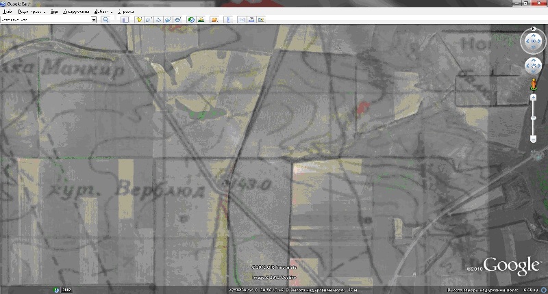

Может конечно уже было. Скачиваем googleearth. Устанавливаем. Берем старую карту в jpg. При помощи microsoft office picture manadger вырезаем нужный кусок. Запускаем googleeart. В верхней строке находим наложить изображение. В появившемся окне даем ему название, показываем путь. Описание и Вид можно пропустить. Высота "на поверхности". Выбираем прозрачность. А потом при помощи "мышки" растягиваем изображения по совпадающим курганам или руслу реки. Ну там вроде все понятно. Накладывал так топографическую карту 1941 года, результатом доволен.

stalker48 {писал(а)}:
СВ, погрешность большая получается?
Все зависит от погрешности самой карты которую накладываем, чем меньше рисунок который накладываем тем точнее можно привязать. Дело в том что дороги на 3х верхстовке почти совпадают с РККА до 41года, поэтому я использую для "накладывания" 41 год. А населенные пункты и постоялые дворы примерно определяю по совпадению дорог на 3х верстовке и топо41 года. Если б была 100 метровка 41 года тогда точней бы сказал о погрешности
Комментарий к файлу: Если что то видно.
