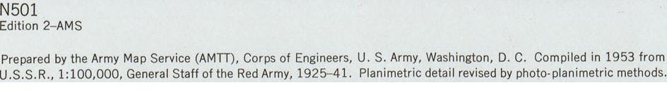

EXPLORER, я про Фому, Вы про Ерему.
Ни кто не спорит, что этот метод привязки рабочий...
Вопрос в "эксклюзивности" карт, ну нет там никаких 50-х годов и собственных американских разрабрток - наш, родной довоенный Ген. штаб это с переводом (который вяжется как любой другой СК 32, самодельный датум Бессель, и по углам карты 4 точки, широта/долгота там указаны).
Все что сделали американцы, так это Генштабовские киллометровки связали в листы по 2,5 км.
Посмотрите ради интереса реквизиты приведенных Вами карт (взял территориально близкий мне лист с г. Александров МО http://www.lib.utexas.edu/maps/ams/east ... o37-11.jpg )
вот это прочитайте пожалуйста (левый нижний угол листа) :
Перевод, полагаю, не нужен?

Кажется Вы просто любите поспорить :) Ни о какой "эксклюзивности" я не писал, даже наоборот, что карты -"баян". Все надписи на картах прочёл ещё несколько лет назад.
Больше добавлять ничего не буду - каждый одно и тоже воспринимает по-своему.
