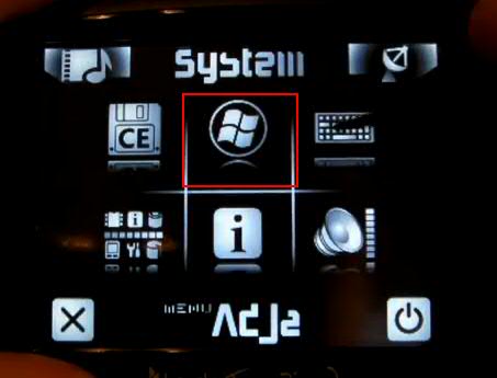

Владислав, а есть ли там такая кнопочка:
1234.jpg [ 17.19 KiB | Просмотров: 3654 ]
(с)Чёрный Обелиск

Владислав, а в меню "навигация" открывается такой же экран(по стилю оформления), как на картинке?
судя по Видео, выход в Win CE там есть

Детские ручки зашли в программу калибровки так,что и выключить не могли и прибегнули к reset.После этого после загрузки открываются окна как в начале Видео .Но калибровка так сбита,что не представляется возможным войти в навигацию.Кое как получается в настройки,а далее в окно калибровки вообще никак.Знать бы как хоть в эту калибровку как то войти,а там можно было бы попробовать откалибровать.
