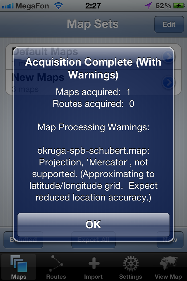

Чет он ругается... Причем на все 3 мною загруженные карты. (Сами карты отображаются)
IMG_0969.PNG [ 275.99 KiB | Просмотров: 9341 ]
