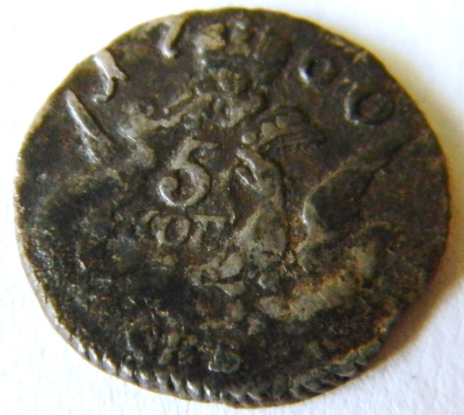

На месте уничтоженного в 1837 году женского монастыря были подняты облачный пятачок и двуха П1.
Пятачёк очень приятный, отмокает себе.

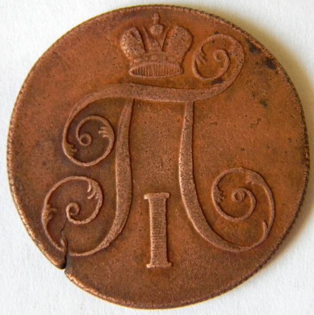

А вот двуха была какаловидная, окислы, трещина.
На Пасху я варил яйца в луковой шелухе, и потом долго очищал эмалированную миску от тёмно-коричневого налёта.
И тут меня осенило!
А что, если?....
Мис=ка полетела в сторону, и я начал глумиться над монетою.
Лимонка, потом шкурка-нулёвка, опосля ластик.
(каюсь, драл её, как Сидорову козу).
Окислы почти все сняты, остались точечые участки.
Монета сияет, как новобранец на смотре.
Цвет варёного рака с блеском металла.
Далее, в многострадальную миску набиваю сухой луковой чешуи, и пол-часа варю, появляется тёмно-красный краситель.
В кипящую субстанцию мечу монету, переворачиваю каждые 10 минут.
Цвет монеты мне не нравится, блеск не весь уходит.
Плюю на свои мечты, и, не вынимая монеты, ставлю на подоконник.
Проходит ночь, вынимаю и сушу монетку.
Видимо, остывая, краситель ложился на металл, и получилось неплохо.
Только точки окислов на реверсе остались, и трещина не заросла. )))
А так ничего, монетка стала условно продабельной.
Извините, фото ДО не делал, но поверьте, было плохо.
Налёт от шелухи держится крепко, тёр о сукно.
На фото цвета реальные, без изменений.
Если мой скромный вклад в дело патинирования меди кому-то пойдёт на пользу, буду рад.

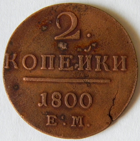

Аверс:

Нормально получилось!!!
А вот шк. нулевка - это как серпом по одному месту...
СообщениеДобавлено: Сб 21 апр, 2012 11:31
Пользователь: #3914
Зарегистрирован: 2009-07-05
Сообщений: 2612
Откуда: Саратовская область
Знал, что в живот пинать будут тяжёлыми ботнками.
Там была окись+эакись.
И ждать, пока через несколько месяцев в мыльных водах они сами уйдут, было некогда.
Так что прошу пардону, но должен был говорить правду, прошкурил я кругляк серьёзно.
Кстати, и гурт стал хорош.
Напомню, сразу, пока шелуха краску не дала, монету не купайте.
Могут появиться некрасивые пятна. Погодите 20-30 минут.
